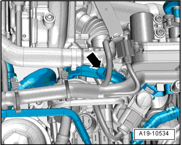

    Подскажите на "пальцах" где расположен этот кран :shock:

    На металлической трубке под ключик на 10, чтобы открутить нужно удлинитель 20 см. Пробочка самая главная если там воздух не стравить, циркуляции не будет.

    Если на картинке сверху слева - турбина, то .... эта картинка не от BPP. В этом месте нет металлической трубки. как-то так.
    На BPP три места для развоздушивания:
    * первое прямо над термостатом, второе - у правой фары под воздухозаборником (рядом с первым местом) и последнее - у бачка с тормозухой.

    Судя по схеме, если стоять лицом к мотору то она д.б. дальше и левее масляного фильтра
    Двигатель ASB.

    Сегодня поменял термостат без снятия бампера, винт около масляного фильтра так и не нашел, стравил по 3 точкам как на схеме Masterz . ушло 3,5 литра антифриза, прогрел двигатель до "рабочей" температуры, завтра посмотрим сколько долить.

    А кто говорил что точек 4. 1 металлическая перемычка между головками, 2 радиатор, 3 под пластиковой панелью возле лобового стекла

    А кто сказал что ищет 4-ю точку , просто на схеме http://www.audi-club.ru/index.php?attachments/sliv-i-zaliv-oxlazhdajuschej-zhidkosti-pdf.321347/ показано две на трубке, одна на печку. А как оказалось вторая точка вместо трубки расположена на радиаторе.

    Не знаю где ты такое нашел, у меня вот так.
