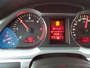

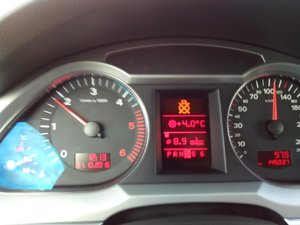

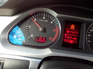

    Всем привет!
    Ездил сегодня долго по городу, потом на трассу выехал. Двигатель уже был прогрет до 90. При равномерной езде на оборотах от 1500 до 2000 температура начинает снижаться до 80-и. Скорость 100 - 110. Затем может снова на 90 подняться, например при обгонах или более длительном времени езды на оборотах слегка выше 2000. Но чаще все же на 80 стоит стрелка. Как только в городе начинаешь от светофора до светофора ездить, разгоны, торможения (в общем, городской режим) так стрелка встает на 90 и не падает. В прошлую зиму такого не было вроде, а ведь это ещё не морозы(( Термостат? Замена?
    Вот пару фото на трассе. Двигатель при этом уже порядка 40 минут в работе.

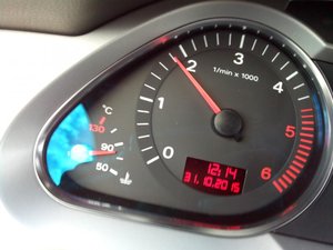

    В общем, начались и у нас заморозки по утрам. Сегодня с утра возвращался с работы. Было -3. Минут десять прогревался, пока стёкла оттаяли и т.д. Потом минут десять по трассе. Движок прогрелся до деления 70 град. Дальше температура не выросла. Потом ещё по городу минут семь и возле дома пару кругов по дворам в поисках парковки. В общем, стрелка доползла до середины между 70 и 90 и дальше не пошла(( Десять минут прогрева и двадцать минут в движении. Думаю, при исправном термостате, уже должна была прогреться до рабочей. Или я не прав?:shock:
  7. Sergey4
    Sergey4 Живу я здесь
    14 окт 2012
    4.506
    2.7тди
    Прав,меняй.:hi:
