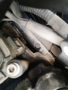

  17. Тубабу
    Тубабу Живу я здесь
    8 ноя 2012
    3.580
    А6 3 TDI квак 08
    думаю поймете.
    Guru и Алексей 68rus нравится это.
  18. Штырлиц
    Штырлиц Новичок
    16 окт 2013
    76
    А6/С6 avant 3,0 TDI bmk quattro
    а чего термостат сопливит?
  19. Тубабу
    Тубабу Живу я здесь
    8 ноя 2012
    3.580
    А6 3 TDI квак 08
    Группен фюрер вы где увидели сопли?
  20. Guru
    Guru Старожил
    11 апр 2004
    6.694
    Латвия
    Audi Q5 1G Sline 2,0 TDI q.
    Ну не сопли..а засохший антифриз (покраснение) как бы есть..
