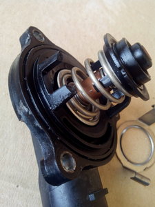

    Привет всем.Вот и у меня термостат своё отжил.Masterz, изготовил такую же приблуду для натяжителя,но вот прикинул и возник вопрос,как ты попал в болт,там же ничего не увидешь и руку не просунешь?Зеркало что ли использовал?
  6. Masterz
    Masterz Живу я здесь
    16 июл 2006
    2.316
    Латвия
    A6 AvQt '08 2.7TDi 6HP
    Тесно там, это да. Светил сверху и "по теням" удавалось попасть.
  7. Sergey4
    Sergey4 Живу я здесь
    14 окт 2012
    4.498
    2.7тди
    Всё поменял я уже,по эльзе глянул где находиться и ткнул примерно и о чудо попал.Так что тоже могу подтвердить что без разбора можно поменять и с таким ключом удобно,ремень ослабишь и легче крутить и вытаскивать.:hi::thumbup:

    Всем привет,такая история небольшая.
    На выхах лазил Васей по машине, и наткнулся на t двигателя,стоял на хх минут 5,клима Off, темп по Васе был 97с , по приборке стрела на 90(как обычно),открыл капот вентиляторы молчат,сделал тест вентиляторов работают оба,все ок. Так проблем с проблем с прогревом и перегревом Нет.
    Стоит ли волноваться????
    Радиатор менчл год назад (ниссенс) и термостат тож (Ваг). Темп за бортом +9.
    3.0тди asb

    Парни,ставил кто себе термос Гэйтс или Моторад,какая температура открытия у них может кто подсказать??
    Походу оригинал у меня сдох,спустя год(

    Писали про эти термостаты,меняли по 2 раза в итоге ставили оригинал.А какие симптомы поломки?
    Андрик78 нравится это.

    Сейчас стоит 059 121 111L (95С открытие), а мне нужен 059 121 111 аа (при 87С открывается).
    Мне не нравится,что на ХХ темп двигла 100С(((

    Аналогично оригинал сдох не прожив и года, поставил гейтс два года вроде пока работает. Я не агитирую но мне кажется может оригинал оказался поддельным.

    Так чей посоветуете взять термостат? тоже пока лето буду менять его, а то напрягать уже стало, что вентилятор охлаждения включается спустя секунд 20, после запуска двигателя, да и зимой температура на трассе не поднимается выше 75, а когда остановишься то и до 60 падает.

    Оригинал. VAG.
