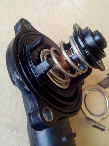

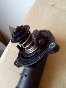

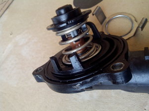

  9. Андрик78
    Андрик78 Старожил
    22 июн 2012
    20.387
    Q5
    Вот он, красаучег :hot:
    Товарищи, не ставьте такое г...
    Banzay нравится это.

  11. Андрик78
    Андрик78 Старожил
    22 июн 2012
    20.387
    Q5
    Да, я помню. Жаль, что ты говорил, когда я уже поставил его.
