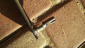

    Если есть возможность - можно сварить ключ для натяжителя ремня из полосы (метровой длины), головки на 10 и наконечника Т60.
    Александр73-999 и СЛАВИК 21 нравится это.
