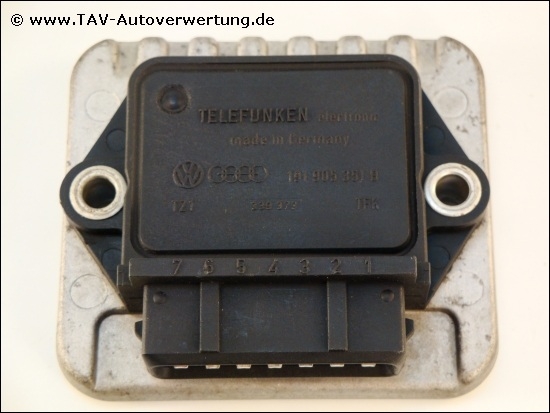

    Нашлась зарытая собака. Вчера и сегодня светит солнце и тепло. машина естественно ожила. никаких провалов и все такое. Проблема была в коммутаторе. он находится прям возле левой ноги водителя под рычагом капота. с него кстати и капала вода прям на коммутатор, отсюда замыкание и провалы и глохла. Проблема протикания воды через дырку троса капота распространенная. У меня вылилось вот так. Спасибо всем за помощ)
