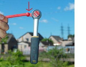

    Сам снимаю бордачок, и в ногах водителя кожух, вся приблуда с моторчиками вылазит через сторону бордачка, надо открутить 4 шурупа.
    Не видел заклинившую именно эту заслонку, но заклинивший или туго движущийся шарнир со стороны водителя почти всегда.
    Процедуру опишите, вскрываете его?
    Большие сомнения, расскажите что происходит с влагой в воздухе, если этот воздух охлаждать?
    Что курим? Из-за недостатка фреона клима будет или слабо холодить или вообще работать не будет, и как достичь температуры замерзания воды в таком случае?
    Истину глаголите.
    на фото шарнир привода заслонки со стороны водителя, ключ висит как видите.
      19,3 КБ
      380
