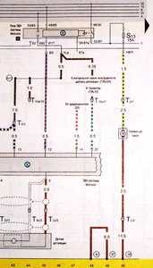

    #67 IDX, 10 фев 2009
    http://www.autoprospect.ru/audi/80-b3/images/gl-sh10.jpg
    Я тут нашел...не знаю точно но реле 10 БН там судя по схеме со встроеном таймером и управлением от сист. зажигания.....а ВАЗовское какое?

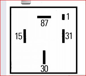

    это схема рере ТН
    куда подавать ток где замерять сопротивление
    и т д

    30 и 87 это контакты реле, которые замкнутся, на 15 и 31 подать 12 В и землю соответственно.
    Катушка реле,куда подаешь напряжзение, прозванивается тестером в режиме 2 кОм.

    Эй, какой таймер? Relay это реле так назвали. Схемы аналогичны.
    Только разные выхды ЭБУ, у мя 12, у тя 614.

    че та номера не совпадают...и количество выводов.

    #74 IDX, 10 фев 2009
    Вот нашел ААD КЕ-мотроник схему (Правда для А100)

    Все-таки 12-я нога включает реле.:rock:

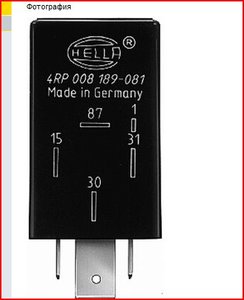

    походу он мертвый
  18. Engineer
    Engineer Старожил
    25 сен 2003
    13.293
    Сделана в Баварии
    ОФИГЕЕТЬ! У тебя реле на 24 вольта???? :)

    Прозвони котнакты, которые имеют примерно 20-300 Ом, это катушка. Два других-это рабочие котнакты.

    не уж то с этим реле работало до разборки?
