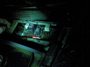

    и еще я тут обратил внимание что реле топлевного насоса стоит ВАЗовский эт нормально???
  8. Nemies
    Nemies Участник форума
    2 фев 2009
    104
    Audi 80/B3/2.0 AAD/91г.
    проверил мультиметром все преды везде где только можно было искать все целые
    а реле незнаю как тестить все на вид целые
    а вот нашел одну релюху под торпедой один контакт как бы опаленный
    (тоесть не светлый как везде а с почернением как копоть после нагрева зажигалкой)
    но по коду это реле указателей поворотов они работают

    вот какие реле й меня стоят
    Посмотреть вложение 2.doc

    Значит, что нарыл:
    ААд это 2,0/115 08.90-08.91
    КЕ-Мотроник1.2
    если схема не врет, там полная ( )*( ) :(
    контакт 12 ЭБУ Мотроник красно-синим (или красно-зеленым?) проводом подает ноль на одну ногу реле ЭБУ, на другой ноге 12В от контакта 15. Это реле срабатывет и подает 12 В на пред S13/ 15А питания бензонасоса, после преда это провод желто-зеленого цвета, идет на один контакт бензонасоса, как такового. На другом конце БН земля коричневого цвета. Оба провода 2,5 кв.мм. Т.е. тольстые.
    При включении щелкает реле, начинает жужжать бензонасос.
  16. Engineer
    Engineer Старожил
    25 сен 2003
    13.293
    Сделана в Баварии
    Получается, ВАЗовское реле поставили на БН. Не уверен, что оно выдержит 15 Ампер. Поменяй, только смотри, какие токи можно через контакты реле пустить.

    ВАЗовская- пойдет, если целая. можеш вскрыть, котакты проверить, и за одно Катушку реле ..
