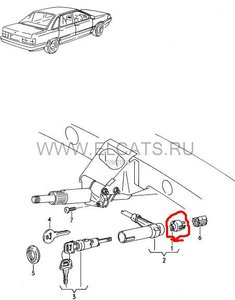

    примерно была такая ерунда, поменял печку собрал все, а не заводится. нет искры, лампочки не горят и.т.д. :cry: беда была в контактной группе. при установке клеммы на контактную группу погнул один из контактов контактной группы замка зажигания. мучился три дня в поисках причины:confused:

    Речь идет о контактной группе замка зажигания. поискал распиновку ЭБУ, но пока не нашел. Там было бы видно, какие сигналы приходят на блок управления и от этого сплясать.
