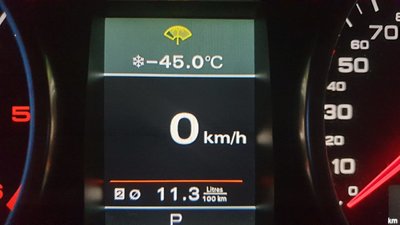

    На приборке температура за бортом показывает неадекват -45..-37, откуда показания берутся, где датчик?
  2. Asket
    Asket ₪₪₪₪₪₪₪₪
    17 мар 2009
    18.272
    Q7 3.0TDI
    Датчик именно на ку очень адекватно показывает. Расположен впереди радиаторов, на пластик.телевизоре

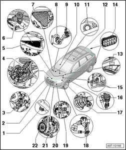

    1 - Датчик наружной температуры -G17-
    q Для снятия снять верхнюю накладку бампера → Внешние кузовные и монтажные работы; Ремонтная группа50 или нижнюю шумоизоляцию → Внешние кузовные и монтажные работы; Ремонтная группа66
    q Просунуть руку между накладкой бампера и конденсатором, разъединить штекерное соединение датчика внешней температуры -G17- и извлечь датчик внешней температуры -G17- из крепления в стойке крыльчатки.
    q Показания датчика наружной температуры -G17- обрабатываются блоком управления с панелью индикации на панели приборов -J285- и передаются по системе шин Komfort на переднюю панель управления и индикации блока управления Climatronic -J255- → Диагностический комплекс VAS 5051 в функции ”Ведомый поиск неисправностей”.
    Указание
    Показания датчика наружной температуры -G17- могут не соответствовать действительности, напр., из-за теплового излучения радиатора при прогретом двигателе, поэтому, более низкое значение сохраняется в памяти до 4 часов и используется для индикации наружной температуры на панели приборов
      28,2 КБ
      198

    Q7 3.0 TDI 15
    Не, датчик врет периодически, по крайней мере у меня
    в пятницу стою в пробке на улице -2, приборка показывает +6
  8. Asket
    Asket ₪₪₪₪₪₪₪₪
    17 мар 2009
    18.272
    Q7 3.0TDI
    Посмотри сверху может его залепило или выпал :) . Хотя если в пробке не продувается, и от двиг. с радиатором тепло идет, физику никуда не денешь.

    не так давно система глюканула, выдала -45 при +5. Но вскоре (мин через 2) начала подниматься по градусу, по два. и за 15 мин встала в норму. Больше не повторялось..

    Здравствуйте.
    А какие крайние (низкие) значения выдаёт этот датчик?
  18. BlindHorse
    BlindHorse Старожил
    19 дек 2005
    8.986
    Кемеровская обл.
    JEEP WK2/3,6(`11)+Q7/3,0TDI(`12)
    Ниже не умеет показывать.
