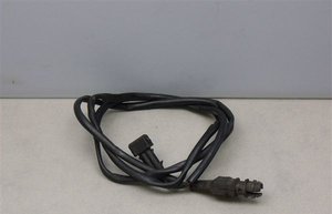

    Первые контакты на датчике это штекер находящийся на планке около бачка гура-под пластиковым кожухом, и нечего там чистить-все сухо и "стерильно". Я наплевал бы на него но он датчик-G17 работает в паре еще с одним-G89 температуры в воздуховоде на климат-контроль. Заказал в экзисте 8Z0820535, а пока поэксперементирую с термопарой от тестера.

    Вчера со злости после термопары которую машина тупо не видит так как термодатчики отличаются по http://www.audi-portal.com/ru/diagnostic/sensors_16815.html сопротивлению аккуратно вспорол брюхо датчику. Очистил спиртом термопасту, в ней он и забальзамирован, обнаружил раскол наконечника (меньше чем со спичечную головку) на усиках. При вскрытии повреждения исключены...

    Поставил Vemo - 8Z0820535 , пришлось поколхозить с подключением к "соплям" и к удивлению все ОК...
