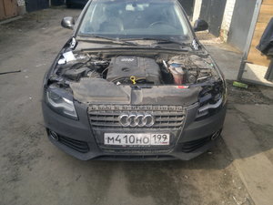

    A4\b8 1.8t 08г
    Доброго времени суток! После ДТП поменял всю морду и столкнулся с тем что вентилятор не включился (по Васе до 100гр прогрел) вентилятор кинул на +12 , зажужжал. Собственно подскажите кто знающий на какой температуре должен включаться? Или у меня блок управления вентиляторами отдался? Опять же по Васе ошибок по нему нет, на выходе из него на вентилятор +1.68в при 100 градусах.
