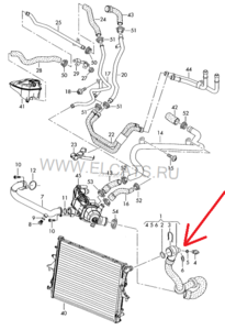

    Номерок термостата 079121115N Сам на днях поменял. Тоже грелось. Но в итоге проблема была не в нём, а в разъёме термостата. Там всё окислилось, то был контакт то нет, сними их и почисти. Но у меня ошибку по нему показывало.
    И вроде в канале показывает нагрузку в % это и есть степень открытия термостата. Можешь ещё померить сопротивление на контактах термостата. Там должно быть в пределах 16-17 Ω.
    Ещё, подключи комп, прогрей до 107 градусов по шнурку. Если термостат рабочий, то верхний партубок радиатора ( красная стрелка ) должен быть горячим- это пошло по большому кругу.
    Вот темка по термостату http://www.audi-club.ru/forum/showthread.php?t=179882
