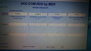

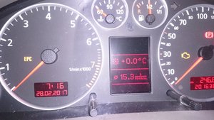

  19. Rdidtnis
    Rdidtnis Участник форума
    26 май 2011
    406
    А6/С5 1.8т 02г.
    Снова здрасте. Вобщем сделал замеры утром по дтож, вот показания. Что скажете?
      422,8 КБ
      81
      322,4 КБ
      76
  20. virus64rus
    virus64rus Живу я здесь
    10 сен 2015
    1.593
    A6 C5 1.8T APU 99г
    #40 virus64rus, 28 фев 2017
    Хочешь сказать на улице 0 а в ваге двигл +11 ? Это не показатель.
    Сравнивать на прогретом.
    В -30 темп мотора может 0 показывать.
    Как стрелка от 60 оторвалась смотри в комп и сравнивай.
    Проследи до полного прогрева ну или до скольки сможешь.
    Разница между компом и приборкой допустима 5 - 7 градусов.
    Сейчас уже тепло стало,быстро прогреется и периодически щупай нижний патрубок радиатора
    он станет теплый при 85-87 (примерно 90)
    а может он раньше открывает
    или комп брешет
    или приборка.
    Всё сразу не может сломаться,вычисляй.
