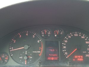

    Добрый день.
    Подскажите куда копать, с конца лета Машина долго прогревается и совсем редко температура доходит до 90, только если в пробке долго стоять. А так в основном езжу с температурой чуть ниже 90.
    Незнаю связанно ли это или нет, но расход по городу увеличился с 13 до 18 литров. Мотор 2.4 aga.

    Термостат бы глянуть для начала

    Термостат проверяй ! А лучше подключай шнурок и смотри температуру !Может глючить либо приборка либо датчик температуры. Но если расход поднялся то думаю не догрев мотора. У меня температура так же как и у тебя стоит термостат новый помпа новая и датчик температуры новый. По компу температура 87 гр на приборке около 70 гр. грешу на датчик температуры т.к приборка VDO

    меняй термостат была такая проблемма заклинил в чуть открытом положении термостат заменил стало ровно 90

    Необязательно термостат может и датчик гнать !

    раз расход повысился, то это термостат 99%. Если он неоригинал (как у тебя), то служат они и поменьше. Проверь так - после того как утром заводишь авто начинаешь следить за стрелкой температуры, как только стронулась, то сразу под капот шуруй. Щупай верхний и нижний патрубок радиатора охлаждения (не путать с радиатором кондёра). До 80градусов по приборке патрубки долны реально отличаться по температуре. Если патрубки приблизительно равны по температуре и радиатор чуть тёпленький, то термостат реально под замену смело. Ну и лучше посмотреть ещё диагностикой что к чему, но раз расход врос, то скорее всего термостат или датчик температуры

    у меня такая беда была заменил датчик ОЖ и все нормально стало правдо датчик через ваг проверял а не попатрубкам
