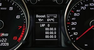

    Нее, кузнеца антифриз нам не надо

    Подскажите ,как включается этот режим в меню ? ( Температура масла и буст )

    Подключение лап таймера + выводит температуру масла:
    1.Заходим в 17 блок: 17-instruments
    2. Жмем: 07 coding
    3. Выбираем длинное кодирование: long codding
    4.Byte1
    5. С тавим галочку на "3 bit — lap timer active"
    Готово.
