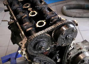

    Максимум температура 110гр. может быть. Минимум 60гр. при постоянном работе (минимум 20-30мин.). После 125гр. некоторые масла начинают переходить в гудронный вид (это характерно для минеральных масел и этот гудрон оседает на стенках двигателя) dvigatel-esli-ne-menyat-maslo.png но это происходит не сразу а в течение минимум 30 мото часов постепенно.
    Так что у вас скорее всего не правильно работает датчик температуры масла. Обычно борятся с завышенной температурой масла.
