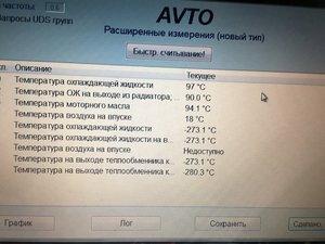

    138
    Ауди а4 б8
    В гараже на хх
      491,7 КБ
      239
  16. андрей12312
    андрей12312 Участник форума
    9 фев 2016
    209
    а6/с5 1.9 tdi
    разница температуры масла и температуры двигателя должна быть плюсь минус 15 градусов тогда это норма
  17. Kopernik
    Kopernik Живу я здесь
    20 июн 2010
    1.096
    Тюменская обл.
    Ауди А6С5 2.8 APR на палке
    Да так и есть температура ОЖ 87-90 то температура масла 95-100°
