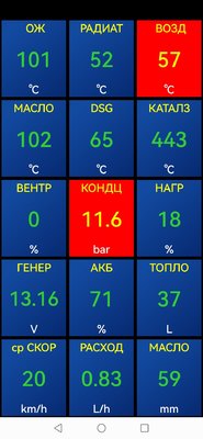

  3. nikolya70
    nikolya70 Участник форума
    8 янв 2020
    173
    Вот сегодня по городу
    На улице +28
