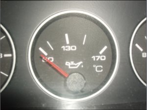

Температура масла 120С* - это нормально?!

    у нас +35,поэтому и греется...
  2. saw
    saw Живу я здесь
    25 сен 2005
    3.972
    A6 C5 Q Avant 2.5TDI (BDH), в прошлом много поколений продукции VAG'a
    Ответ: Температура масла 120С* - это нормально?!
    Даже при скорости 150км\ч не греется выше 70гр?

    Дык у тебя показометр оптимист :)) Ну представь, как масло может быть при "отжиге" 70, если охлаждайка к 100 подбирается :))) И еще повторюсь, температура масла независит от типа масла, ну при условии что льеш не веретенку а масло имеющее допуск. Температура зависит от конструкции двигателя :)

    Так, а вот кто в курсе, какая температура соответствует риске между 60гр. и 130гр.? И вообще, откуда у народа такие точные цифры 70, 120, 125гр.? :rolleyes:

    Не придирайса!
    ИМХО:все на глаз грят, все же лучше чем сказать:-" где-то между 60 и 130" Думаю первая риска 100, вторая 150.

  14. wilder
    wilder Живу я здесь
    10 апр 2007
    2.527
    Audi А4 2,0TDI 08г
    сорри, прогнал - цена деления 20градов. :shock: соответственно, не 70, а 80 градусов.
    теперь испытания. трасса, температура на улице +30, включен климат, обороты двигла 4-4,5 тыщи. за 20 км поднялось до 100градусов.выше не поднимается. как только обороты упали ниже 4000, масло стало остывать. вывод - масло у меня греется при постоянной скорости и более 4000оборотов. в остальных режимах остывает до 80. жаль, между самарой и тольятти всего 60км. поэтому, более детально не удалось исследовать сей вопрос.
    +1
    читал - глаза на лоб лезли, как это народ так измеряет?....
    шкала сильно нелинейная, как это видно из рисок. По логике правильно - между 60 и 130 должно быть 90-100, 130-170 среднее 150.
    Опять же по логике если показометр сделан от 60 до 170, то где-то посередине нормальная температура. Т.е. отсюда 120 как раз то что надо. Лично у меня стрелка никогда не доходит до 130, т.е. тоже примерно так и есть. ИМХО норма.
    А вот авторитетные люди скажите сколько у меня?
    при скорости в 120-130 км стрелка всегда стоит вот так я так понимаю это 120 градусов? ну может на милиметр выше :)
    То ж думаю, что первая риска 100гр., значит у меня обычно 100гр. температура масла. Если притопить по трассе, то немного поднимается. Масло синтетика 5W40. Но у меня турба, масляного радиатора нет, стоит масляный теплообменник в системе охлаждения, а поршни охлаждаются моторным маслом, температура ОЖ по показометру 90гр., по ноутбуку 93гр. строго (сам специально повышал температуру открытия термостата на 5гр.).
