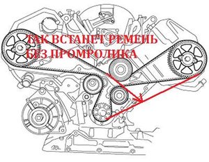

    Понятно. Тебе убрали паразитный ролик с приводного ремня и поставили ремень с последних серий.:nod:

    В общем распредвалы на момент снятия ремня стояли симметрично относительно друг друга. Т.е. вроде как проворота не было. Но, после того, как я натянул ремень я не смгог прокрутить коленвал до нулевой риски, чтобы проверить метки. Пришлось снимать ремень и пробовать прокручивать по одному. Сначала коленвал не хотел совсем крутиться ни в одну ни в другую сторону. Распредвалы прокручивались. Удалось растолкать коленвал. Но он, как и распредвалы, прокручивается только градусов на 45-70. Больше ни в какую

    Мне кажетса не стоит экспериментировать с запуском мотора. Клапана все таки загнул видимо.
