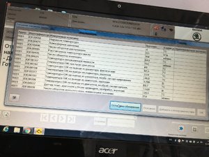

    все прогрелось, а гбц минус 20

    У меня в 211 группе показывает температуру ОГ -273,15С. Я вообще не парюсь))). Температура абсолютного нуля))).
    G62 дтож установлен в самой горячей точке ГБЦ, другого датчика Т там нет.
    А эти минус 20 я даже не могу представить, что это такое. У меня такого показателя нет, хоть и движки одинаковые.
    Вот список датчиков температуры (ведь от нее все беды???), влияющих на работу двигателя:
    1. датчик температуры ОЖ G62
    2. датчик температуры ОЖ на выходе из радиатора G83
    3. датчик уровня и температуры масла G266
    4. датчик температуры воздуха на впуске G42

    Кстати сегодня обнаружил в группе 389 этот параметр. И у меня так же на хх меняется -19, -20. Так что не в этом дело. У меня запуск всегда хороший, что зимой, что летом
