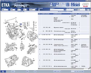

    Он трех- или четырехконтактный с большим разъемом - не спутаешь.

    у меня три датчика и все двуконтактные (старый образец)

    Понятно, значит похоже №6 на картинке.
