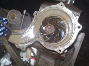

    Покажи потом крыльчатку (фотку сделай) на снятой.

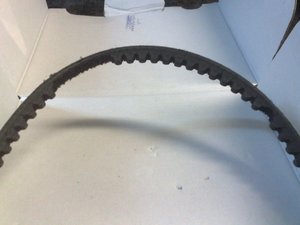

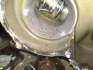

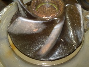

    мдяя... снять помпу это удовольствие так себе (вся работа прошла с 20 часов до 02:00)
    Сняли помпу на крыльчатке износ, она уже гудела, на корпусе водяного насоса так же износ с внутренней стороны, на фото видно. Для кучи поменял все ремни и натяжной роллик.
    Вобщем я туда чота больше лезть не хочу. В сервисе мастер обматерил все на чем свет стоит.
    там на фотке ремень гены :))))

    Rapid, да, крыльчатка уж...
    Как сейчас, с новой помпой? Все в норме?
