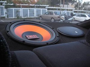

    У меня установлен фри-эйр : несильный и мягкий бас. От ЗЯ и ФИ отказался ,т.к. занимает много места в багажнике , а постоянно таскать эти тяжёлые ящики надоело..:[:]||||||

    Но на следующую авту я хотел бы поставить парочку таких или парочку десяточек.:drunk:

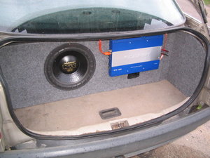

    я вот поставил свой сабик..теперь осталось кандер купить и пол покрыть карпетом в цвет, ещё думаю вместо стандартной лампочки сделать светодиодики

    В принципе аккуратно. Но вот у меня один вопросик. Зачем фазники выводил в салон :confused: Я могу ошибаться, но мне кажется, что сечения пусть даже двух фазников по 50мм для 12ки маловато :shock:

    да фазик хочу поменять...эти делал сам ,но мне не понравилось как получилось да и трубу в этот момент больше не нашел

    а фазик вывести, это один из способ что бы звук в салон попадал
  12. Ответ: тема про саб
    К сожалению, у фазника (в принципе) другая задача в АС. Для передачи НЧ сигнала в салон, он не катит.

    можно было сделать дырки в полке но их делать не хотел
  14. Ответ: тема про саб
    А зря... :(

    Как правило, да, маловато. От параметров головы зависит. В общем случае длинный и относительно малого (50 мм) диаметра порт (ессно, если он был подобран по результатам расчета) означает получение пика на графике SPL при более высокой частоте. Т.е. сильнее "колбасить" будет, но не есть гуд для АЧХ в целом. Но для, к примеру, "клубной" музыки - самое то :up:
  16. Ответ: тема про саб
    Скорей больше нелинейных искажений, "Подпёрдывания", в следствии увеличения скорости прохождения воздуха в малом сечении и большой длине фазника.
    Но в том случае (с фоткой) багажник от саба был отделён глухой стенкой и общение с слоном осуществлялось непосредственно через фазники, а это не есть гуд и как мы все знаем,(в том случае) фазники не являются излучателями НЧ.

    неграмотно установлен. задние динамики как дырки будут в такт сабу прыгать.

    Возможно ты прав, поэтому ( и не только ) в следующую машинку буду ставить в заднюю полку только сабы, а динамики в двери. В этой динамики в задних дверях не помещались, а иметь тыловую подзвучку хотелось.
    В конечном итоге звук у меня вполне неплох. Прыгающих динамиков я не слышу(наверно медведь по ушам прошёл..):nod:
