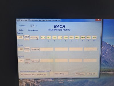

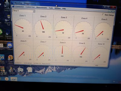

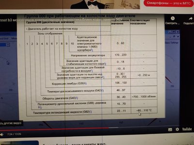

    ауди 100 2,3 1991 инвент 2.0 : 100 2,8 мт.
    Подключал комп результат на фото
    1.вася диагност.
    2.моноскан 1.7 версия(в других тоже самое)
    3.скрин с видео о штатных границах (найдено на просторах)

    Какую-то дичь показывает Моноскан.
    Правда, я пользуюсь более поздней версией, с выделенными секторами.
    Но не думаю, что это критично, просто в моём сразу видно, в порядке параметр или нет.
    Посмотрю, может фото осталось, скину для понимания вопроса.

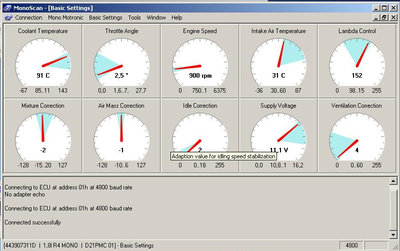

    Своих на телефоне нет, нашёл в сети -
    Надеюсь, понятно про выделенные сектора.
    ЗЫ. Глянул твоё фото - ты просто в базовые настройки не вошёл, потому и показания такие.

    я пробовал версию и 2.0 и 2,3 и 1.7 и в базовые входил(галочку ставил ) все одно и тоже практически между базовыми и просто. какая у тебя версия моноскана :? не в одной из них не было с синем полем допусков
    больше показания 000 группы (другого там и нет) у васи напрягают температуры воздуха и лямбды они не в полях допуска. в базовых в том числе

    У меня 2.0 версия, по памяти.
    Не, там после подключения к ЭБУ надо во вкладке "Инструменты" выбрать "двигатель" и далее - "базовые установки".
    Либо через F4 войти.
    Вот тогда и будут у тебя голубые сектора эти.
    Ты же видишь, на моей картинке Моноскан внизу пишет лог работы.
    На твоей картинке этого нет.
    В "Инструментах", кстати, и ошибки можно прочитать, и тест актуаторов сделать.
    И да, на моей картинке не мой ЭБУ. Эта картинка с ФВТС, там по Моноскану хорошая тема есть.

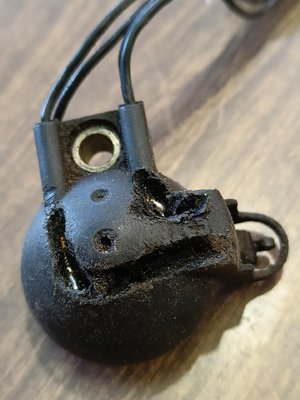

    Неконтакт проводников ДТВВ в крышке или разъёме - типовуха, а дохлая лямбда - она и есть дохлая.
    А лямбда эта, между прочим - важнейший датчик в Моновпрыске.

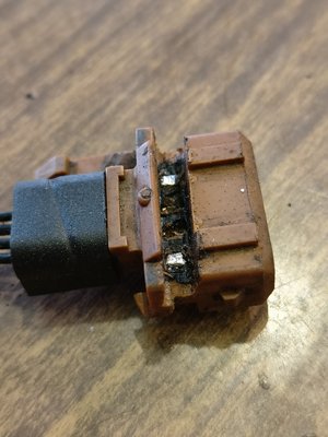

    Обычно неконтакт находится в крышке.
    Но бывает, что и внутри разъёма нарушается контакт - провод там просто обжат в клемме.
    И место это находится внутри фишки.
    Да куча фото в инете.
    Вот мои, к примеру -
    Тоже пришлось когда-то в чувство приводить. ))
    Конечно, после восстановления всё аккуратно закрыто эпоксидкой и ровненько обточено.
