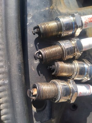

    вообщем был я сам у машины.
    1.Компрессия 11,7 12 12 11,8
    2.замер по обратки около 2-2,2л
    3.решили слить топливо через обратку на заведенном авто бензин старый доливался в осенний бензин в январе больше не было свежего. тут вылезло самое интересное бензин лился откуда и положено с карба и одновременно со шланга уходящего в бак что очень сильно удивило. и тут вопрос как устроен рдт на нем? почему лилось от туда? свежий бенз не решил проблему.
    4. потом замер давление первый замер был 0,6 атм и при перегазовке не менялось вообще никак. оставили посмотреть упадет ли давка при простое за 15-20мин(чай пили) опустилось до 0,4-0,5. потом замер еще раз давление ставло 1-0,9 перегазовка не влияет.
    ну и свечи пока авто грелось чтобы компрессию замерить верхняя 1 ц и вниз порядку

    свечи

    и да симптомы те же подтраивание и при резком нажатии на газ начинает подтраивать и не едет вибрация\потряхивание от мотора мелкая идет. при плавном и аккуратном нажатии нечего этого нет и едет нормально. все признак не хватки бенза но свечи об обратном говорят как бы..

    и с переобогащением не связывается расход и дым из выхлопной. и потом если тихо прибавлять и остановить на каком то уровне все равно начнет подтраивать через опред время... надо еще конечно дым машиной проверить впуск конечно на дырки будет.

    Как я понимаю ..
    Та свеча что со светлым нагаром. Это четвёртая..
    А почему такой нагар?..
    Я бы проверил вакуум. На подсос воздуха..Да и вообще проверил весь всос на герметичность..

    ЗЫ. По фото свечей: как бы их надо глядеть после полёта по трассе.
    А так-то - ВМI сделал верное замечание по поводу постороннего воздуха. Если он там есть - лямбда загонит моник в такое обогащение, что мало не покажется. ))

    про то что дыма черного нет из трубы как при лютом обогащение смеси.я понимаю что свечи говорят о другом ..
