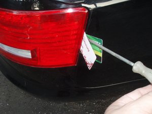

  10. yura79
    yura79 Участник форума
    20 апр 2011
    293
    A6/4F5 3.0tdi '06
    Тут парни придумали с помощью пластиковых карт, с позволения клубня S 555 выложу его фотку:
      70,2 КБ
      116

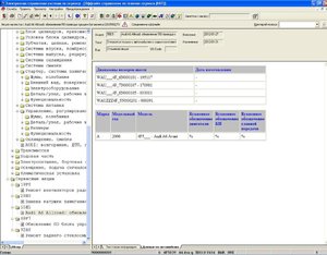

  19. yura79
    20 апр 2011
    293
    A6/4F5 3.0tdi '06
    В эльзе есть только такое:
  20. Autobahnoo7
    Autobahnoo7 Участник форума
    23 апр 2012
    400
    A6 3.0TDI Quattro
    Т.е. я прям со своим 4F56N065600 могу приехать и сказать, делайте! так? Или как это выглядит, ни разу не поподал под акции.
