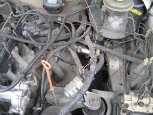

    Глупых вопросов не бывает , бывают глупые ответы ,а знания начинаются с вопроса. В AAR не знаю . а у меня на A 4 AWT верхний (вых) с термостата , а вход в отопитель -задняя часть дв. Может и у тебя также , но не факт .
    С уважением, Сергей.

    Из головки антифриз поступает в печку, а из печки соответственно выходит к термостату (или помпе (на 4х цилиндровых))

    сзади блока через пластиковый штуцер, дальше идет тройник с датчиком и входит в нижний патрубок отопителя,
    с верхнего через кран (у авто с кондеем точно есть) на металлическую трубку и дальше в район тремостата.

    А в этом тройнике нет никакого термостата , клапана или другой хрени ? В схеме я ничего не увидел . Рукой то я его нащупал , а глазу он недоступен . На вых печки нарастил шланг дунул в него , препятствия не заметил , но сомнения остались .

    в А100 с AAR в этом тройнике стоит датчик температуры на 51 канал климы.
    что у тебя - не знаю

    В ААН она уместилась под креплением трапеции дворников. Фоток не сохранил. Помпы отечественные. Бывают с штуцерами на 16 и 18 мм. Лучше-толше. И в магазине на помпу смотреть нужно! Из трёх приобретённых, одна косячная. Половинки корпуса от разных моделей. Так нас намахивают. Герметик в таком случае не спасёт. Только в зад её возвращать.
    Для стыковки шлангов давно применяю металопластиковую трубу. Она очень прочная и податливая к формовке изгиба.

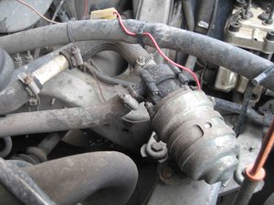

    Плюс колхозной помпы в том , что при выкл ( прогретом) двигателе , включаешь помпу , т.е. запускаешь циркуляцию ОЖ и греешь салон пока ОЖ не остынет и не вымоешь тепло из движки ( кувыркайся в лесу при заглушенном двигателе ),и сколько она перекачивает мне если честно по барабану. А подкл можно как угодно хоть от стопа , но в любом случае я думаю что лучше через реле чтобы ничего не перегрузить . А пятёрку (6 тыс ) просят за работу + пятёрка (6 тыс ) радиатор и + пара дней замена с неизвестным результатом , а мне это обошлось 700 рэ и день работы , провод ,реле , 4 хомута и кусочек шланга 15 см я не посчитал в стоимость .

    А вот интересно, какое сопротивление жидкости сия помпа создает в выключенном состоянии? Или она у вас, установивших ее, всегда включена?

    А это как подключишь её (всегда будет работать или нет) . Какое сопротивление она создает я не знаю , но то что крыльчатка внутри помпы создаёт сопротивление это точно ,но в этом может и + , т.к. при отключенной помпе уменьшается циркуляция ОЖ через теплообменник (сопр помпы) ,следовательно меньше попадёт грязи .
