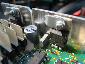

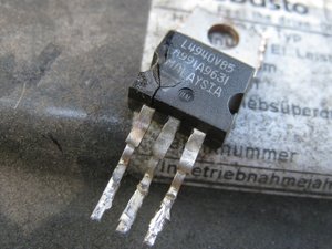

    Стаб накрылся.

  16. Shkiper1
    Shkiper1 Живу я здесь
    8 фев 2009
    1.418
    VW Passat CC 7-DSG
    Где накрылся и за что он отвечает?

    Shkiper1:
    В схемах я не силён, просто вскрыли а там такое, много ошибок не помню, дело было давно. Есть мануал по поиску неисправностей климы, проверки напруги и сопротивлений, на фишках блока климы, но он на А4 1997, но я его пользовал под свою, расхождений не нашёл. Если интересно поищу, но на английском. И для той машинки, что у тебя в профиле, явно не подойдёт.
    Эти фотки не мои, но дают представление о чём идёт речь.
