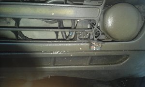

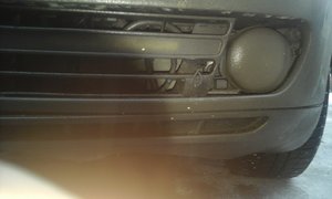

    На этом колхоз не закончился , со временем озадачился с предпусковым подогревом , помпа уже стоит , поставил в разрыв печки ёмкость с тэном , универсальный адаптер к ноуту ( для питания помпы ) ,+ релюха , при вкл 220v она переключает питание помпы от адаптера , ну и сетевой разъём на бампер .
    Итог , помпа работает и для обогрева салона и для обогрева ДВС в предпусковом режиме . Зимой за бортом - 15 после недельного простоя , пол дня прогрева температура движки около 60 градусов .
    Всё удовольствие обошлось примерно в 3 рубля .
