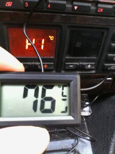

    Ну так ты вентилятор поставил на минимум, да ещё рециркуляцию врубил. У меня при 60 град. был вентилятор на максимуме. Вот смотрим теперь:
    Рециркуляция у меня не робит, с ней, я так понимаю, как раз и было бы под 90

    Если ни к чему, то тогда почему у многих, как тут уже было сказано, печка на холостых греет плохо, а доп. помпа сразу решает проблему? И что мне тогда нужно было делать, если отопитель новый и греет норм, как видишь (ну пусть, допустим, и немного хуже, чем ХЭЛЛА), система в норме (пробок нет, помпа и термос рабочие)?

    у меня не меняется. Жарит одинаково эффективно и на холостых и на оборотах.
    колхозная доп.помпа либо включена, либо выключена, правильно?
    Соответственно, в выключенном состоянии одинаково мешает и на ХХ, и на оборотах.
    Во включенном состоянии может не быть разницы в случае, если на ХХ штатной производительности (циркуляции) не хватало.
    У меня на бочке циркуляция в порядке без доп. помп. Когда-то тоже проводил эксперимент с термопарой. Печка обычная, поэтому забор воздуха всегда с улицы. При забортной t = 0… -10°C, на единичке в дефлекторе получал 92°С. Остальные дефлекторы закрывал. Для получения максимально возможной величины при данных условиях. В обычном режиме эксплуатации, когда все дефлекторы открыты и вентилятор на двоечке, показатели будут пониже, конечно. Но и так понятно, что этого более чем достаточно.
