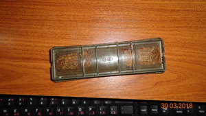

    #966 NewPlayer, 29 мар 2018
    Это китайский радиатор -- кусок алюминия. А оригинал -- частично медный, и даже конструкцию имеют другую.
    Китай:
    Оригинал: 2017-12-23-736_Snapseed.jpg
    И разница ощутима не вооруженной жопой.
    Оригинал обжигает руки, держащие руль. У дефлектора руку не удержать. Ощущение, будто сидишь перед костром, когда включены центральные дефлекторы. В режиме Hi жарко уже через 10 минут, при -28 за бортом. Либо ездить в майке на Hi, либо ставить 22 Auto, иначе просто жарко.
    Разумеется, если оригинальный радиатор не забит, как на фото выше.
    Woffka, Meow и MasterSL нравится это.

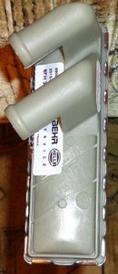

    А Бехр, например, будет конструктивно соответствовать оригиналу(или он там и есть)? А то на оригинал ценник под десятку совсем не радует.
  9. Serg37
    Serg37 Старожил
    25 фев 2013
    5.735
    Ивановская обл.
    100/С4/2.3/16.4.91
    Полное соответствие. И имеются запилы. Но нужно придать внимание ,что производитель Франция.

    Оригинал и BEHR
    ПС . Завихрители есть, моются .

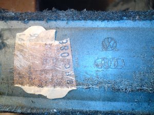

    Что за запилы? :help:
  15. Serg37
    Serg37 Старожил
    25 фев 2013
    5.735
    Ивановская обл.
    100/С4/2.3/16.4.91
    Там, где на оригинале кольца, на Бехре имеются следы запилов(стерты значки).
    Вот

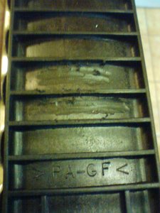

  16. Meow
    Meow Живу я здесь
    4 мар 2015
    1.197
    100/C4 2.3 AAR
    А вот оригинал..
