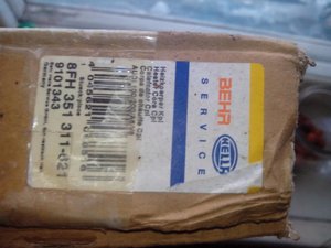

    у меня вот такой сам радиатор не сфоткаю отдал машину в ремонт
