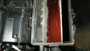

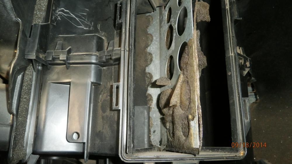

    Были развалившиеся заслонки на печке. Я проклеил только одну,большую заслонку ,печку полностью не снимал,снял только эл.двигатель печки и воздуховод. А вот теперь и думаю,может быть и маленькую нужно было проклеить, но мне так показалось,что маленькая заслонка работает только тогда,когда большая заслонка перекрывает поток воздуха к радиатору. Вообщем, когда заслонка стоит в положении горячий воздух,через маленькую заслонку холодный воздух в салон не попадает. Так?
