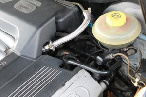

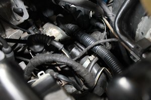

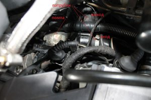

    Поставил я сегодня помпу бош себе. На выход. Фото есть,но не сегодня. Скажу так... оставьте машину на несколько минут на холостых и после погазуйте нормально так от души и почувствуете разницу в температуре воздуха из дефлекторов. С помпой печка жарит так,что будто вы постоянно не менее 4тыс оборотов держите. И это на холостых. Для себя сделал вывод,что овчинка выделки стоит. В печке оригинальный не забитый радиатор. Подключение доп.помпы завел на управление печкой. То бишь когда должен сработать клапан печки-тогда и помпа отключается.

    Помпу еле слышно при заглушенном двигателе. Ставьте однозначно, кто сомневается, результат несомненно порадует.
    Моя система до сих пор хреначит будь здоров и не забивается ничего вопреки предсказаниям. Каждую зиму приятно ощущать заново её мощь:thumbup:

    Перечитал отчетик твой. Таки нет самого главного - фото установленной помпы и того, как ты там шланги завернул.
    Да, и ссыль на отчетик твой про подогрев омывайки не напомнишь? А то че-та задевалась куда-то...
    Фото - это главное.

    Фото помпы, как обещал, лучше уже ни как. Дочка у меня тоже ауди предпочитает, попросила головной свет модернизировать:D
