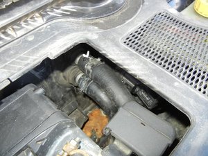

    Изгоняя дьявола из печки А4...
    Привет народ! Сняли блокировки. Пишу разгадку, чтобы Вы не мерзли. Дело было не в бабине, расп- .. й сидел в кабине. (вернее около кабины-ходили те, кто производил ремонты).
    При внимательном рассмотрении принципиальной схемы видно, что на шлангах системы охлаждения в месте подсоединения к печке крепление одного из шлангов (исходящего) показано с черной точкой а другого без точки. В некоторых местах этой системы на схеме также присутствуют эти загадочные черные точки. Это воздушные клапаны, через которые необходимо стравить воздух для правильной работы системы охлаждения, куда входит и радиатор отопления салона.
    Если посмотреть на систему видно, что от двигателя к печке трубки идут вверх и в этом контуре, в верхней его точке (в месте крепления верхней (исходящей) трубки) может оставаться воздух. Он не может быть смыт вниз потоком антифриза из-за большого сопротивления потоку в радиаторе отопителя. Поэтому производитель предусмотрел на этом шланге отверствие диаметром около 3 мм за хомутом крепления этого шланга. См. фото.

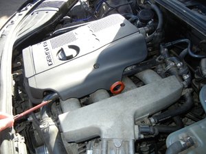

    Изгоняя дьявола из печки А4... part 2.
    У кого нет это самой дырочки- рекомендую сделать сверлом по металлу на снятом шланге.
    При заполнении системы антифризом нужно сначала выгнать воздух обычным способом, нажимая на шланги с открытой крышкой расширительного бачка. Затем запустить двигатель и на малых оборотах нажимать на шланги, открывать клапана на патрубках двигателя и шланге печки, открывать крышку бачка пока двигатель не прогрелся. По мере нагрева двигателя и твердении шлангов от давления открывать сначала клапан на патрубке (на двигателе AMB он на посередине наверху горизонтального патрубка над впускным коллектором (см. фото - под пластиковой накладкой)) и стравливать со шланга печки, ослабив крепление и подавая рукой его назад до появления пузырьков воздуха и струйки антифриза. У меня на машине струя была высотой до 35 см, что говорит о наличии давления в этой точке. Так несколько раз- сначала клапан на патрубке, потом на печке уже на полностью прогретом двигателе, можно даже после короткой поездки или перегазовки.

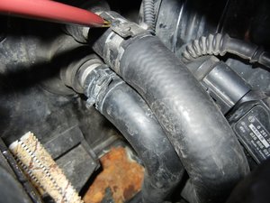

    Общие рекомендации.
    После вышеописанных процедур 11-ти летняя печка работает как часы и греет очень хорошо.
    Считаю, что не нужно открывать крышку расширительного бачка на горячем двигателе если все работает нормально , т.к. возможно выплескивание антифриза и завоздушивание системы.
    П.С. Кстати на стр. 23 http://www.audi-club.ru/forum/showt...ht=%EF%EE%EC%EF%E0+%E3%E0%E7%E5%EB%E8&page=23 этого форума уже был подобный совет, но на него как то мало обратили внимание, поэтому я тут немного политературничал... А я прочитав форум с 1-й страницы по 20-ю и с 27-й по 36-ю его также не увидел....
    Надеюсь кому-то это поможет. ПМСМ (по моему скромному мнению).
