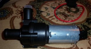

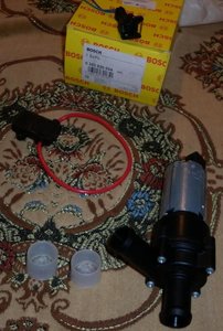

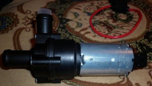

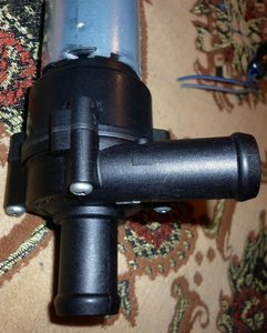

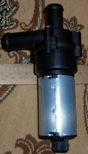

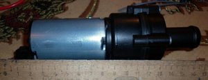

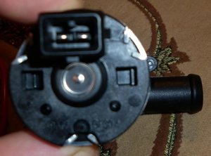

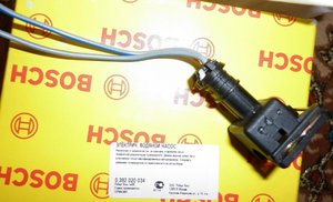

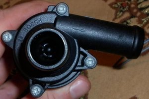

    Получил.
    Оба штуцера на 20 мм.
    Пока на рынке покупал разъем форсунки и предохранитель,
    продавец охаял помпу мол китайское гавно - это.
    Вот у него Россия, ЭВЛАР.
    Вытаскивает ее, раза в 2 больше чем бошь.
    Цена 1800.
    Я даже слова не сказал.
    Ушел от дурака подальше.

    Неужели я так много хочу от печки?
    Установил помпу. За бортом -25.
    А тепла не прибавилось.
    Есть правда вариант, что я высоко поставил помпу.
    Врезал ее м/у печкой и ГБО, так удобнее оказалось.
    Редуктор горячий рука не терпит, а из печки прохладный воздух.
    Остается проверить заслонки печки.
    У бати в ниве руку у дефлектора дольше 15 секунд не удержишь.
    :shock:
