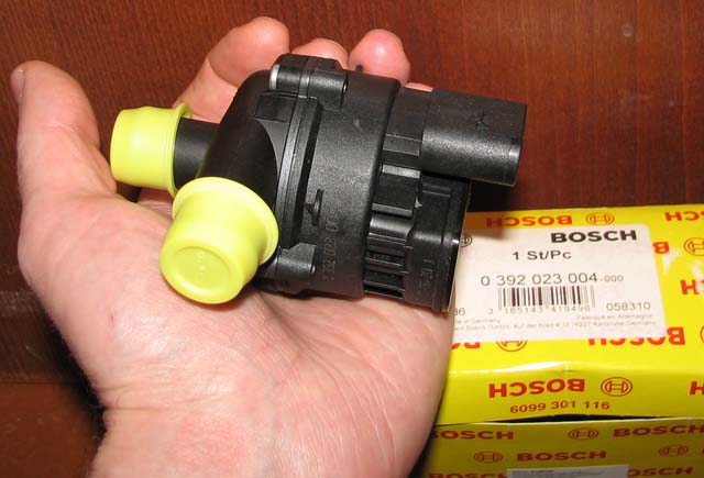

    А чем этот не устраивает?
    Bosch 0 392 020 034 Дополнительный водяной насос.

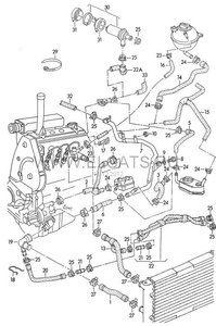

    Можно вообще на разборках поспрашивать от дизельных гольфов и пассатов с 93-го года. 251 965 561 B по VAGу.
    На рисунке №30 от Golf III TDI

    Помпа BOSCH - 0 392 020 024 - один сосок на 20 другой на 17 мм.
    А у Bosch 0 392 020 034 диаметры какие?
    На сотки с двигателем MC ставилось такое:
    VAG 034 121 081 Шланг системы охлаждения
    VAG 034 121 093 B Кронштейн дополнительного водяного насоса
    VAG 034 965 561 C Насос системы охлаждения - аналог Bosch 0 392 020 054

    Да я то купить решился.
    Только выбрать надо из двух
    Цена одинаковая
    Помпа BOSCH - 0 392 020 024 - один штуцер на 20 другой на 17 мм.

    Вчера заказал Bosch 0 392 020 034 в экзисте 1550
    Потом зашел на рынок и в несколько маг. автозапчастей.
    Помпочки русские на газель - ценник меньше 1200 не видел, сезон наверно.
    Подержал их в руках и ну их на...
    не понравились они мне.
    Жду Bosch.
