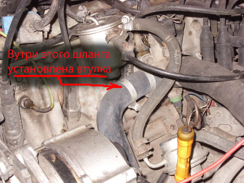

    Ранее писал что установил в шланг малого круга втулку. Теперь по прошествии зимы могу утверждать что эффект есть. Вот фоты. Хотя пред новым годом поставил вот такую игрушку: http://autoterm.ru/forum/viewtopic.php?f=16&t=214, поэтому проблема с холодной печкой отпала сама-собой.
