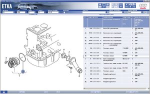

    и что из того? уже два года стоит радиатор печки,стопудовый китай,хоть на нём и надпись,что сделано во франции.нареканий нет и греет печка прекрасно!:rock: другое дело,что проблема слабой циркуляции ОЖ на холостых оборотах есть и виновата в этом именно помпа,вернее большой зазор между крыльчаткой и корпусом.кто-нибудь этот зазор при замене помпы замеряет? в моём случае этот зазор с тремя разными помпами составлял 1.8-2.1мм и это без учёта толщины прокладки :smile42: .в итоге привалочная плоскость корпуса фрезером срезана на 1.8мм,подбором прокладки установлен зазор корпуса и крыльчатки около 0.4-0.5мм. итог-на ХХ циркуляция ОЖ хорошая,печка греет замечательно. как-то так.

    На бывшей б-4, при замене помпы тоже обратил внимание на толщину прокладки (помпа была Hepu, прокладка в комплекте была толщиной 2.3 мм, родная помпа была ещё с завода с заводской прокладкой (аллюминий поклытый тонким слоем резины) толщина прокладки была около 0.5 мм.
    Короче поставил помпу просто на герметик, без прокладки. Итог, печка и так была жаркая, несмотря на китайский радиатор, а стала вообще чума, Африка, независимо от оборотов. И заметил, что циркуляция в расширительном бачке по каналу к которому подходит тонкий шланг, стала намного шустрее на холостых. А на оборотах, вообще струя под напорчиком приличным шла.
    Это я к тому, что дополнительная помпа нужна тем, у кого косяк с установкой помпы. Даже в книжках по ремонту жигулей, оговаривается расстояние от крыльчатки, до корпуса. А в ауди, ещё и толшина прокладки от балды в комплекте идёт.

    наверное, это в комплекте с помпой сторонних производителей,
    т.к. они на многие двигатели идут.
    а в оригинале прокладка отдельно идет.
    касаемо б4 с 4-мя цилиндрами
    здесь номер 026121041P прокладка - 1,5мм
    exist дает аналог Elring 164.111 - 1мм.
    так что поле для действий есть
    такая же ситуация и на V6
    вот на рядных пятерках толщина резинки особого влияния не имеет,
    т.к. насос притягивается к блоку.

    Серёга, а ничего, что у гражданина СЭР двигатель AWT?
      243,9 КБ
      177
