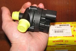

    Есть еще лучше, тоже бош, но безколлекторный двигатель.
      68,4 КБ
      1.320
  11. VVsevolod
    VVsevolod Живу я здесь
    22 май 2006
    2.813
    Audi 100/45 AAR 1991 продана! Opel Meriva 2008
    У этого "лучше" ценник 2700 рэ :very_cool:
