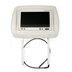

    Подскажите, как настроить что бы показывал телевизор в подголовнике?
    Один показывает...
    Второй нет...
    Куда нужно нажать?
    И кто в курсе, как включается звук телевизора на звук всей машины? Как то раз получилось это сделать, когда крутил шайбу с разными каналами радио, и больше так не получалось...:rollingeyes:

    У тебя не родные мониторы установлены? Смотри проводку от второго монитора. Звук скорее всего передается по радиоканалу. Включи работающий монитор и сканируй частоты FM.

    Ну судя по скрину, у вас первый монитор звук передает по FM на частоте 89.9
    следовательно в MMI выбираете радио, в ручном режиме выставляете эту частоту
    а по поводу второго монитора. либо он у вас не подключен к первому проводом либо вам надо выбрал видео вход

    он работал до этого... а сейчас изображение то дергается появляется, то нет.. и так же со звуком.. то. есть, то его нету...
    где именно смотреть проводку??
    ты про что?

    Подозреваю что это не штатное оборудование, у таких подголовников обычно в самих штырях проходит проводка и потом под ковром соединяется, короче, как установшик сделает :)

    родные телевизоры с завода.
    в каких штырях?

    Тебя жестоко обманули. Сними это немедленно ;-)
    Видимо ты не видел оригинальных моников в подголовниках
    Так же существуют моники на штырях...но речь не о них сейчас

    Уверенность - что вижу, то и говорю. Можешь и далее продолжать настаивать и обманываться в том, что это оригинал
    Но это не оригинал (не Audi Exclusive Rear Seat Entertainment (RSE))
    И уж если ты однажды мне ты-кал...так и продолжай, зачем на "вы" переходишь? ;-)
    Кстати, сделай фотку заднего климата (ну или там где прикуривателт задние)
    Хочу посмотреть на Панель управления с разъёмом для подключения наушников слева и справа сзади - это неотъемлимая часть RSE

    Ну а если серьёзно, ТС - вас уже всё сказали. Моники ни с какого не с завода, китайская балалайка с неоригиналтными подголовниками. Как установщик слелал - так они и работают. Снимать заднюю крышку седла и скорее всего само седло тоже придётся снять и смотреть где косяк
