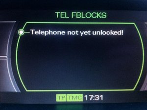

  5. Dob2k
    Dob2k Участник форума
    30 окт 2011
    412
    A6/C6 4.2q 2004г
    вот что это значит?

  6. arte-savele
    arte-savele Участник форума
    21 июл 2011
    118
    был Audi A6/C6 2.4
    Если переводить дословно, то «телефон еще не разблокирован». Т.е интерпритировать можно как будто машина видет телефон, понимает его, но понимает что он не прописан. Сам только недавно купил ауди. Посоветовать не могу конкретно, но лично у нас официалы не дерут 3 шкуры, по крайней мере с меня. Сколько они просят у вас за работу, если не секрет? Просто иногда время стоит дороже, чем отдать им жалкий косарь за 20 минут ожидания, а потом радоваться и пользоваться )))

  8. Dob2k
    30 окт 2011
    412
    A6/C6 4.2q 2004г
    Если он не прописан, то как его прописать??? Шнурком?? Есть оригинальная приблуда ваговская, скажите где и чего ткнуть

  16. Dob2k
    30 окт 2011
    412
    A6/C6 4.2q 2004г
    Так как понять надпись в 25-м посте????

  18. Dob2k
    30 окт 2011
    412
    A6/C6 4.2q 2004г
    могу вин дать! или просто сказать что телефон заводской, всё работало и вдруг (после долгого не пользхования) на тебе =((( это скирин из инженерного меню
  19. igor33
    igor33 Заблокирован
    19 июн 2010
    19.975
    А6/С6 3.0i Q 05
    Если честно, видел многое, но вашу надпись впервые. Я видел вы там VAG ищите, вот и ошибки по телефону посмотрите им.
    ЗЫ Может сами чего накосячили в зелёном меню?
  20. Dob2k
    30 окт 2011
    412
    A6/C6 4.2q 2004г
    нее, в нём ни разу не ткнул ничего =) в обычном варианте пишет phone is not installed! а в зелёном то что на картинке! =))
