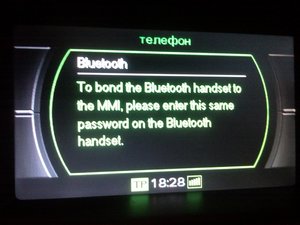

    настройки телефона делал заводскими, пробовал старенькие телефоны они вообще видет , но мми не дает запрос обратный, с и900 моего , пишет иногда найдено, ввожу пинкод в мми 1234, потом вторая картинка, как соединяешься ты какой алгоритм у тебя, машина какого года? в скрытом меню в мми в телефона выбрана моторола?

    Включаем зажигание.
    1 Включаем поиск новых устройств в MMI-у меня этого пункта нет в мми
    2 Включаем поиск новых устройств в телефоне.-нашел ауди, соединяюсь с мми пишет введите код ввожу 1234.

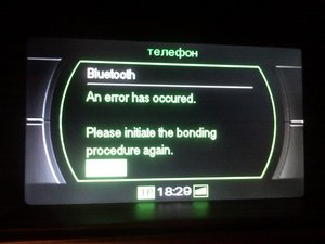

    3 MMI находит телефон. На MMI сообщение о необходимости ввести пин в телефон ввожу 1234-далее картинка 2(как понял просит ввести на телефоне пин код вроде)
    4 телефон не предлагает окошко с пин кодом, висит идет загрузка, далее пише тсоединение установлено без ввода пин кода.
    5 на мми висит запрос о вводе пинкода в телефоне, потом выскакивает ошибка, с предложением пройти процедуру еще раз.
    Кто-нибудь подключал сотовый, у кого в подлокотнике лежит ауди(моторола)? я просто сдаюсь, остается надежда на дилеров:-(

    На первой картинке должен показываться код соединения.
    Нужно смотреть код в 135 канале настроек в ЭБУ телефона или вводить туда свой.

    в 135 канале в 77 гр, ошибка нет данных выделено красным, 0000 пробовал, но не настойчиво, код соединения не показывается, или это он в названии AUDI Phone 01697813\? когда его вводить?

    Когда показывает первую картинку. Пробуйте и 01697813, сломать то точно ничего не сломаете.
    Я только не пойму, зачем вы вводите пин-код в телефон во втором пункте, если MMI еще не запросил его? Вводить нужно по требованию MMI.
    Это происходит по умолчанию при включении зажигания.

    Ну да есть косяк такой, т.е. делаю поиск устройств в телефоне находит мми, жму далее и жду ответа от мми с предложением ввести код ввожу( разные номера), дальше теоретически должна появиться первая картинка первого поста с предложением ввести код в мми(он должен быть такой какой перед этим ввели в телефоне?) вроде так.

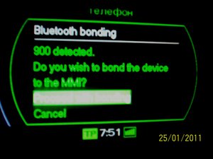

    а почему тогда выдает 3ию картинку, у тебя моторолла в подлокотнике? напиши точный алгоритм после соединения?

    Не получается другой алгоритм, пробовал и с другим телефоном, так при включении зажигания и поиске устройств на телефоне и нахождении мми, и выборе его в телефонах пишется для доступа к другому устройству введите код подключения, так что сначала идет запрос на введение кода в устройстве которое искало и нашло, в нашел случае телефон, дальше все тоже самое что на фото, думаю…
