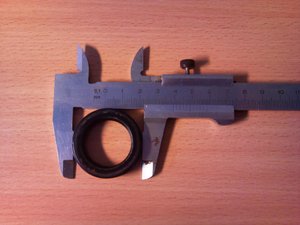

    интересно посмотреть
    видимо в моем наборе внешний диаметр головки на 22 такой что проваливается она, также как и на 21 и на 23...:)
    по внешнему диаметру специально оба сальника не сравнивал, по цвету поставил и все подошло, кстати пришлось померить левый внутренний сальник и он почему-то оказался 39 мм Диаметр левого сальника.jpg и прессовался нормально, и не выпадал обратно:bt:
    Наверное имеешь в виду другую рейку т.к. у моей внутренний диаметр гидроцилиндра корпуса рейки ~39.6 т.к. я спецом мерил чтоб оправку делать...

    юморист! проблем со зрением нет?! фото ниже.... there
    про то и речь,что они разные!!! :D насчет размера извини ошибся 39мм :nod: мы из 40мм делали 39мм вот в памяти отложилось!
    номер твоей "KOYA" 8D1 422 065J ?

    короче рейка таже, сальники разные (цветовое разделение, диаметры 38 и 39 довольно близко), инструменты разные, делает каждый так как считает нужным (пыльники, грязь снаружи и внутри пыльников, сжимать надо...)
