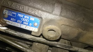

    Дорогие товарищи помогите с рейкой Ремкомплектом самым полным, правда потекла вроде сверху рейки червяка, пыльники сухие.
    Номер по VAG 8D1422066D
    Номер еще какой то 7852974358 ZF производитель
    номер на корпусе 7852501320
      306,9 КБ
      103
