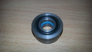

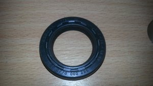

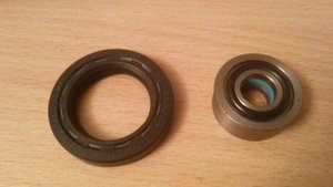

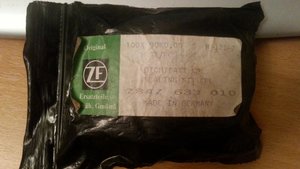

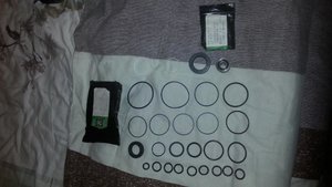

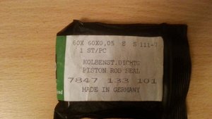

    Audi A6 C4, для замены пыльника нужны были колечки на трубки, решил взять ремкомплект ZF 7847 633 010 с exist за 1574р. Сегодня забрал, вот фотки, вдруг пригодится кому. К сожалению, пока нет возможности проверить его на совместимость.

    Это все из этого пакетика:shock::)

    Ну да, последняя фотка это все вместе, из двух пакетиков.

    Только мне пока не понятно чего тут не хватает, если сравнивать с ZF 7847 633 009?

    Может кто сможет по фото сравнить комплекты ZF 7847 633 010 и ZF 7847 633 009 , какие кольца и с какого места рейки отсутствуют в 010 комплекте? Перед переборкой очень бы хотелось это понимать, что бы не повредить кольца которых нет в комплекте.
